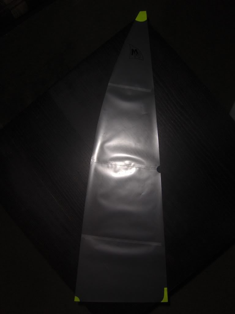

este Domingo juntei-me ao Professor Carneiro para fazer a minha primeira Vela Grande A de MM.. Depois de algumas horas saiu isto Smile
Espero conseguir fazer outras, depois da aula intensiva que tive com o Carneiro. (Grande Paciência para me aturar)

Mensagem por NunoP em Seg Dez 13 2010, 09:22
Boa Ruben!
È bom termos mais um sailmaker português.
Temos de conseguir convencer o Carneiro a fazer outro curso de velas como o de 2007/2008 em que alguns de nós aprendemos com ele as bases de contrução de velas...
