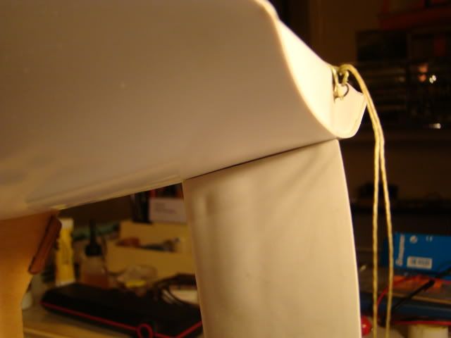

Um dos truques, simples e eficaz, a efectuar no leme é a introdução de uma mola na saída do veio, no poço:
Este sistema serve para aproximar o leme do casco de modo a evitar turbulências nessa zona. Estas provocam arrastamento (drag) logo uma diminuição de velocidade.
No meu caso, como não tinha molas com a medida exacta, enrolei um arame de inox num tubo com o mesmo diâmetro que a manga do leme. Depois foi só cortar com a dimensão correcta "et voilá", ficou uma bela mola. Atenção, não a deixem ficar muito forte para que o servo funcione bem.

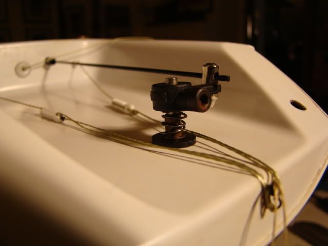

Eu sugiro (porque é a mola que eu utilizo e funciona) que agarrem na última caneta que receberam de brinde, daquelas que mostra o bico quando se faz click.
Ficam sem caneta mas com um espectáculo de leme.
[img]
Esta foi a solução que eu arranjei quando o João me disse o ano passado que eu devia ter uma mola no leme... mas não me mostrou a dele!
[img]

Vamos ver como se dá com a ferrugem....

Tudo dependerá da qualidade da caneta... Está impecável Alex!!!

Outro aspecto importante a ter em conta é não haver excesso de tensão.
Caso exista o patilhão faz demasiado atrito com o barco marcando-o todo e forçando muito o leme.
Já uma vez rebentei carretos de um servo por causa disso. mais uma coisa para colocar no andar devagar.
Não esquecer igualmente que o leme ao virar tem sempre de andar um pouco para cima e para baixo. Se não puder ter este movimento lá acontece o que descrevi anteriormente...
