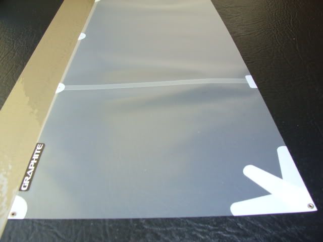

Aqui vai o capitulo 2º - Preparação do RIG
Independentemente das velas que usamos, sejam estas VAM, Graphite, Black Magic, ou mesmo Nuno Pimenta, o conjunto destas com o mastro e a retranca, e a respectiva montagem (RIG) é a variável que, na minha opinião, mais influencia o andamento do MM.
Um bom RIG necessita de ter 4 características:
1ª - Ser o mais “baixo” (e leve) possível.
Qualquer barco anda mais se estiver mais “direito”, não só porque é desenhado para ser assim, mas também e sobretudo porque “deriva” menos para o lado por acção do patilhão, se estiver mais direito. Por oposição, se estiver “deitado” a 90º só anda para o lado.
“Baixa-se” o RIG minimizando a altura do “boom jack” (para o mínimo que permite que a retranca passe por cima da tampa do barco sem lhe bater), e minimizando também a altura a que a retranca do estai anda do convés.
Alguns fabricantes de velas reduziram a altura da vela grande em 1 ou 2 cm (para menos do que o máximo permitido), para permitir “baixar” ainda mais o RIG, perdendo com isto muito pouca área vélica.
O ser “baixo” implica também ter o menor peso possível, considerando a alavanca significativa que constitui o mastro.
No meu caso, utilizo uma vara de carbono bastante rígida e leve de 6mm (sky shark), com o “boom Jack” de origem rebaixado, e retrancas iguais de 6mm.
2ª - Ter o centro vélico o mais para trás possível.
O MM é um barco “mole”. Isto quer dizer que não tem tendência para orçar por si e que tende a perder o fluxo de ar nas velas (e por isso a perder andamento) se for deixado sozinho a navegar. É fundamental que o centro vélico seja montado o mais para trás possível para contrariar esta tendência. A maior parte deste factor é determinado pelo desenho das velas. O que podemos fazer no RIG é montar o estai tão atrás quanto possível (e assim trazer o centro vélico para trás). O único contra é que isto faz perder tensão na valuma do estai (ao reduzir a alavanca porque chegamos para a frente a ligação da retranca do estai ao convés), o que obriga a andar com maior tensão no back-estai (o que pode ser prejudicial).
3ª – Ser o mais “solto” possivel
Particularmente no RIG A, é muito importante que todas as peças (boom-jack, etc) façam o menor atrito possível para que as velas (grande e estai) reajam às mais pequenas rajadas de vento (daí a importância de andar com pouca pressão no back-estai para reduzir a força que faz a ligação da retranca do estai ao convés)
4ª – Ser muito fácil de montar e desmontar
Isto é particularmente importante quando o intervalo entre regatas é curto, porque nos possibilita mudar um RIG em função de alterações de vento. Hoje consigo mudar um RIG em 30 segundos e isso é uma grande vantagem quando há instabilidade no tempo.
JP

Capitulo 2º - Preparação do RIG
Aqui está o exemplo claro do que o JPDP nos explicou.....
lol!

Este é um dos primeiros barcos da frota dos USA. Podes ter a certeza que a evolução por lá será rápida neste capitulo...

Aqui na Madeira a grande maioria usa Graffiti sails, e eu também comprei tudo completo (mastro, vela etc etc).
Ao ler estas informações colocadas pelo o JPDP fiquei na duvida e então coloquei o post com o link do desenho das velas.
Após a leitura do post do NunoP fiquei todo baralhado pois a minha velaA (grafitti) tem na parte da frente uma curva enorme como podem ver nasfotos.
Será que estão mal montadas / cortadas. Embarassed

Mensagem por JSilvaRamos em Qua Nov 17 2010, 15:15
Só posso ajudar, fazendo o raciocínio como nos barcos grandes.
Na realidade se esticarmos no chão as velas dos nossos barcos, sem fazer mais nada, vemos que elas têm uma curvatura de testa imensa.Isso tem a ver com o facto de uma vela ser um ser tridimensional e estarmos a poisa-lo no chão, duas dimensões. Nas velas grandes o que se faz, para obstar isto é fazer uma dobra tipo harmónio, ao longo da testa e imediatamente junto a esta, para que a testa não seja influenciada pelo saco da vela. Nestas velas tão pequenas penso que seja dificil, mas o principio é o mesmo, a testa que queremos medir esteja tão próximo quanto possivel das uas dimensões. explicação dificil, mas quando estivermos juntos demonstro melhor. Abraços
